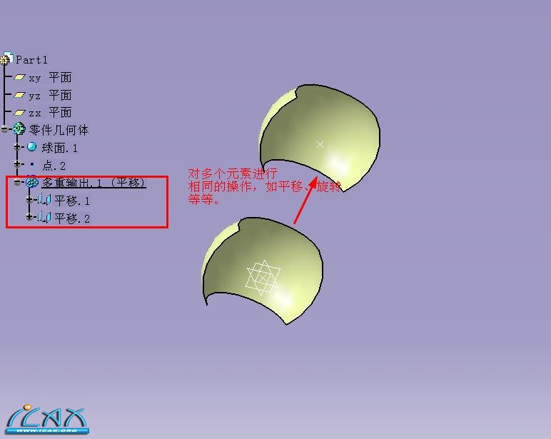

旋转,平移这些都会,就是不知道如何对多个元素同时进行操作。
旋转代码如下:
CATICkeParm_var iAngXuan = fact ->CreateAngle("Angle1",1);//以弧度为单位  要旋转的角度 初始为0
   CATIGSMRotate_var gsmRotate=NULL_var;
   gsmRotate= pIGSMFactory->CreateRotate(iSOTranslate,spSONormalLine,iAngXuan);//对面进行旋转,前两个参数均为object
   CATISpecObject_var iSORotate = gsmRotate;
   iSORotate->Update();
   CATIGSMProceduralView_var pvRotate = iSORotate;
   pvRotate->InsertInProceduralView();
人工操作时,catia里面有个       多重输出   如图:
求帮助  谢谢!{:soso_e176:}
